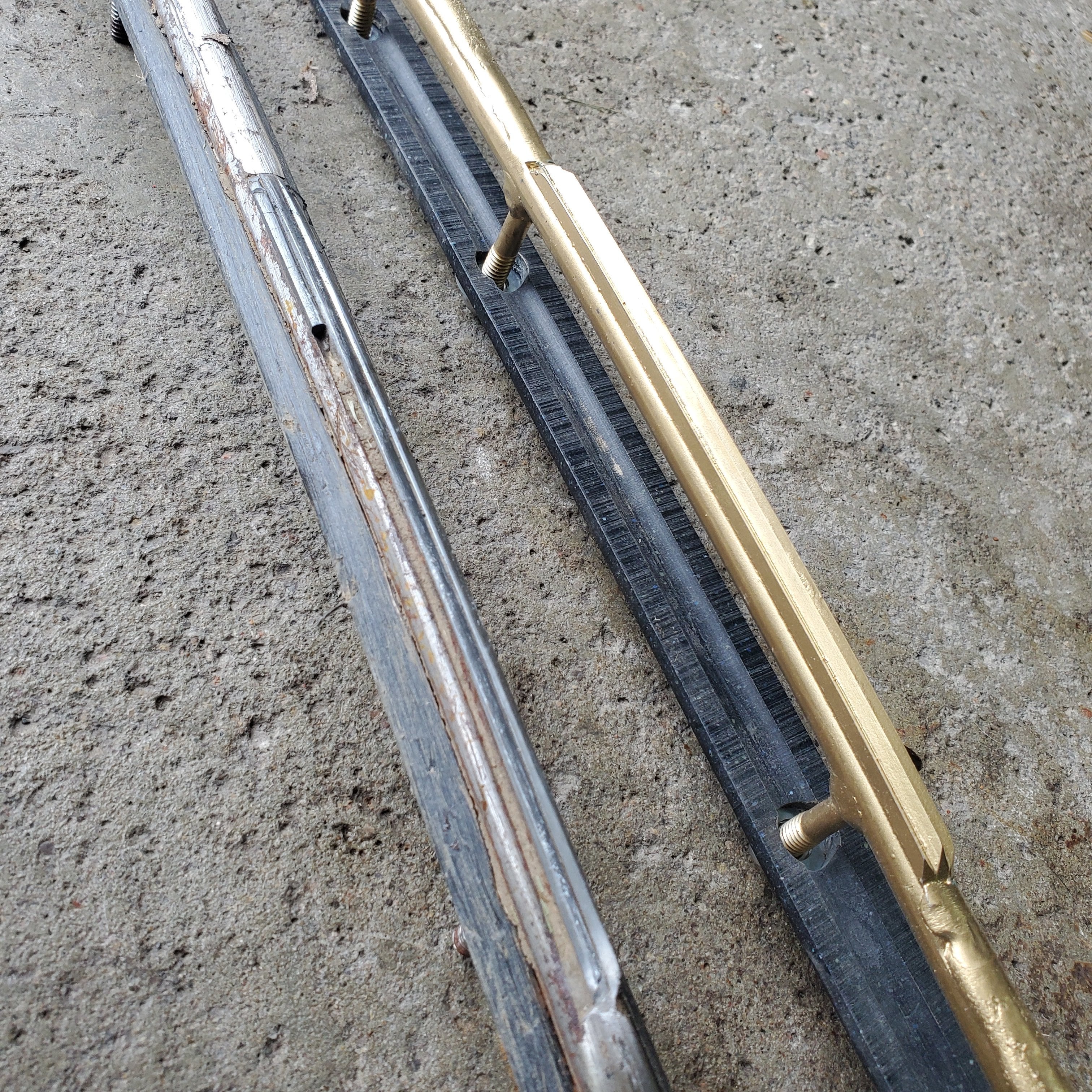

#57 ·
View attachment 2160957 Ja
Właśnie wymieniłem moje potrójne punkty, które miały prawie 5000 mil na liczniku.
Węgliki po stronie drogi miały kilka brakujących kawałków, ale w większości byłem bardzo zadowolony z zużycia. Prawa strona, wszystkie 3 rzędy węglika tworzyły blok, tak jak reklamował Bergstrom.
Lubię skręcać, skręcanie jest dobre.:cool: View attachment 2160959
